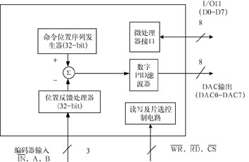

LM628为28脚双列直插封装形式,引脚功能如表1所示,图1所示为其内部功能框图。
LM628通过8bit并行I/O口与微处理器进行数据交换,微处理器可以以命令的形式对LM628的梯形速度特性和PID数字滤波器进行参数设定。用于检测电机旋转位置的增量编码器的输出信号通过编码器输入接口送入LM628,在LM628中与设定的位置信号相减,形成位置误差信号,该信号送入PID数字滤波器进行处理后形成控制信号,通过8bitDAC并行接口以数字化的形式输出,然后就可以通过数模转换器和功率放大电路驱动伺服电机完成精密的运动。

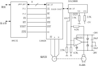

以89C52单片机为核心的伺服系统如图2所示,在该系统中89C52实现用户的接口,如显示、键盘等,并完成神经元的学习算法及在线调整LM628的参数。LM628作为伺服控制调节器,接收89C52单片机传送的控制指令及位置、速度、加速度三个运动参数和数字滤波器的参数kp,ki,kd,n'(微分采样周期),同时LM628对码盘输出的信号进行处理,获得位置信号,经数字PID运算后,由DAC端口以8bit方式输出,经数模转换器DAC0800转换为模拟信号,再经LM12CL组成的放大电路输出,用于驱动电动机完成精密的运动。LM628的输出与误差的关系式如下式所示。
上式中,U(n)为第n个采样周期的控制输出;e(n)为第n个采样周期的位置误差;n为正常采样周期;n'为微分采样周期;kp为比例增益;ki为积分比例增益;kd为微分比例增益。
比例增益kp提供了一个与位置误差成正比的输出,积分比例增益ki提供了随时间增长的输出,因此保证了静态位置误差为0。微分比例增益kd提供了与位置变化率成正比的输出,起到了超前控制的作用,减小了系统的超调,保证了系统的动态特性良好。式(1)与神经元PID算法的表达形式一致,因此在LM628中实现了神经元的状态量变换,状态量加权求和的功能,也就是实现了神经元PID伺服系统。
